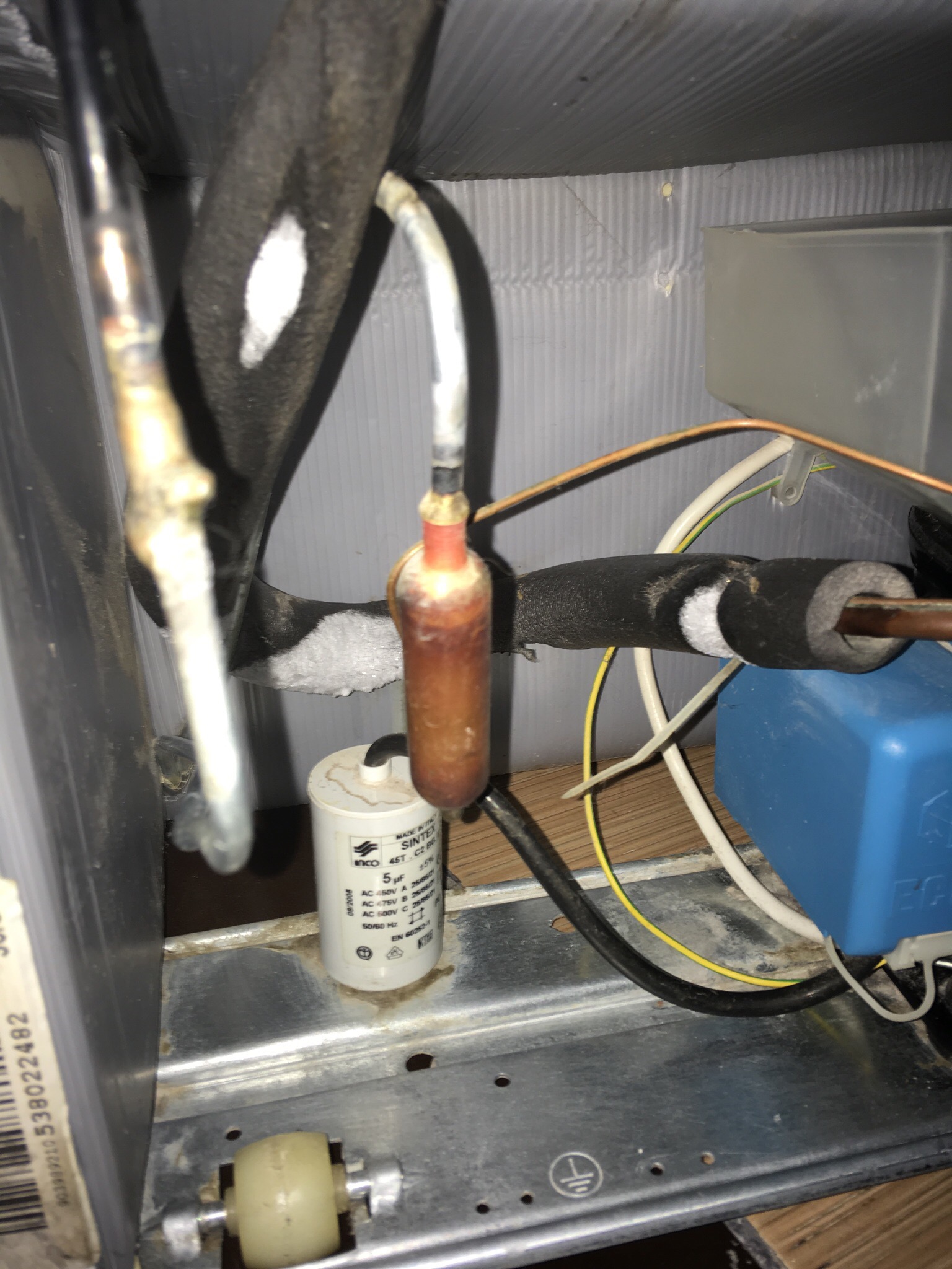

    По умолчанию Прохудившаяся теплоизоляция и иней на всасывающей-капиддярной трубке.
    Добрый день.
    Решил продать старый холодильник, Whirlpool, no frost, в результате замеров и осмотра нашлась вот такая фигня - теплоизоляция сдвоенной трубки (всасывающей и капиллярной) в самом низу оказалась дырявой, и в этом месте образуется или конденсат или, иногда, иней. Фото прилагаю.
    Звонок мастеру по этому вопросу оканчился предложением перезаправить фреон. Скажите мне, нужно ли это, или меня пытаются развести и проблема только в замене теплоизоляции?
    Проблем с холодом нет, морозит как надо.

    Надо стравить излишек хладагента и всё.

    нужно,если очень короткая наполнительная трубка и нет клапана,на фото не видно

    При условии что уставка не на максимуме и нет проблем с оттайкой.
