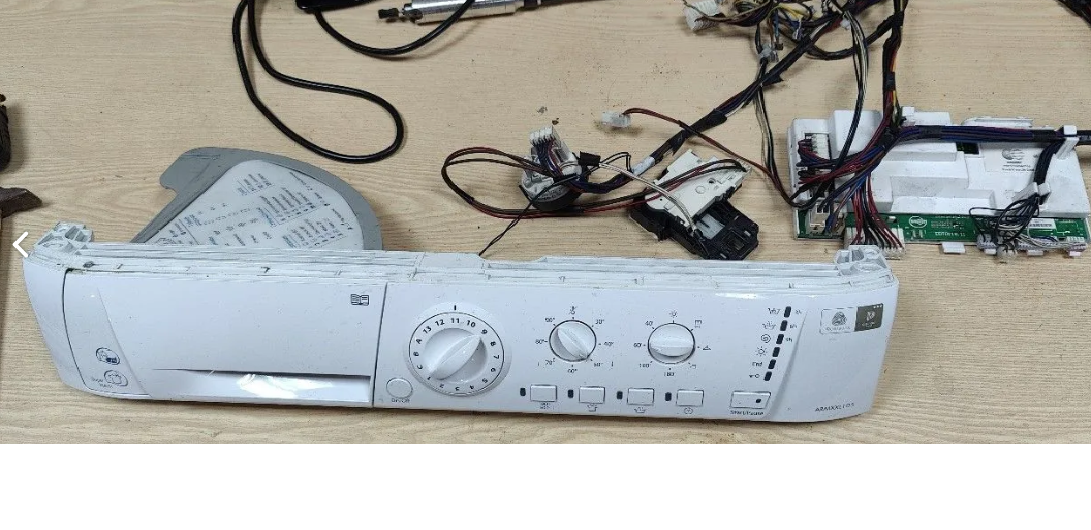

    Господа, может кто подскажет с таким вопросом.
    Стиралка Hotpoint Ariston armxxl105. С сушкой. Были небольшие глюки в программном обеспечении, то сушка промигивала, когда не надо, то стирала по 2 часа, вместо 30 минут. Но, самое плохое - при отжиме начинали срабатывать э/м клапана, часто открываясь-закрываясь, аж трубы иногда вибрировали.
    Поменял недавно две платы с рабочей машинки (прислали, а так бы машинку забрал)). Передняя панель с платой и силовой блок (фото приложил). Все глюки прошли, кроме пульсации э/м клапанов. Они так же, при режиме ОТЖИМ, начинают открываться-закрываться... Это меня очень расстроило и я даже не знаю куда копать.
    Косу проводов не менял, но я не думаю, что это может быть из-за косы.. хотя, вроде, больше ничего не может влиять?
    Замок, прессостат не менял.

    так и блок клапанов бы заменил, без схемы тут ловить нечего.

    Если движок щеточный, щетки проверьте.

    Спасибо, сегодня попробую долезть. Хотя, щетки я поменял меньше года назад, но судя по количеству угольной пыли это какое-то дерьмо, а не щетки. А меднографитовых щеток я не нашел таких. У меня, если не ошибаюсь, 5x13.5x32 (36). Может, кто знает, где хорошие продаются? Просто щетки, их перепаять 5 минут.

    Дождался щеток, пришли, как и заказывал сэндвичи, но 13,5, а у меня 12,5. Кстати, искал 12,5 сэндвичи не нашел. Фигня вопрос, напильник и 2 мин. работы. Щетки классные, пыли нет, как у предыдущих. Предыдущие были сточены не в ноль, ещё больше 1 см. оставалось рабочей длины! Ну, ладно, поменял, перепаял, всё почистил, коллектор отполировал как зеркало, новые щетки притёр - ничего не получилось. На максимальных оборотах срабатывают клапана. Подождал пару-тройку стирок, позапускал отдельно отжим. Не получается. Ладно, снял движок, наждачка 600-я, притер ещё раз. Щеток даже не слышно как работают. Фигу, льют клапана на максималках. Плюнул, поставил параллельно щеткам конденсатор плёночный, 450 Вольт 1 мкФ. Всё, клапана не срабатывают, тихо, спокойно. Так и не понял, в чем проблема.
