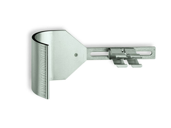

    Апнем тему.
    Вот так живешь живешь... и вдруг узнаешь, что отражатель это по научному "рефлектор пламени"

    Цитата Сообщение от egoiste Посмотреть сообщение
    отражатель
    О, у мну такой в гараже валяется..
    Ротенбергер))

    Цитата Сообщение от ref Посмотреть сообщение
    Ротенбергер))
    Нижегородец )) :
    Апнем тему.
    Все удовольствие 52$ http://ru.aliexpress.com/item/ROTHEN...763244533.html
  12. #132
    По умолчанию
    Кусок нержавейки за 50 зелёных!!! Или я чего-то не знаю про сей девайс?
    В моем случае - литр "Окского" и повод встретиться со старым другом. )
    Когда-то в Морене московской вместе с горелкой и шлангом за 130 вроде куплял.. Ща один экран остался.
